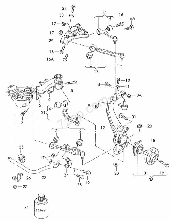

ZtriDer Skrevet August 29, 2022 Rapporter Share Skrevet August 29, 2022 Hei. Jeg har akkurat hatt min Audi på en EU kontroll og fikk en 2er feil. "For stor slitasje på opphengskule, bakre nedre bære kule venstre side freme". Jeg forstår at det er venstre hjul freme, men hvilke bære kule? Vi har prøvd å røre på de, men omtrent alle viser "samme" slitasje. Er det nr.21 bildet jeg børe skifte? Siter Lenke til kommentar Del på andre sider More sharing options...
xr4ti Skrevet August 29, 2022 Rapporter Share Skrevet August 29, 2022 Hvilken modell har du? Om det er multilink så er det ofte at bakre foring i del 21 som er slitt. Anbefaler å bytte begge sider samtidig. Siter Lenke til kommentar Del på andre sider More sharing options...
ZtriDer Skrevet August 29, 2022 Forfatter Rapporter Share Skrevet August 29, 2022 27 minutter siden, xr4ti skrev: Hvilken modell har du? Om det er multilink så er det ofte at bakre foring i del 21 som er slitt. Anbefaler å bytte begge sider samtidig. Hei, jeg har en 07 Audi A4 B7 2.0TFSI Quattro TripTronic. Siter Lenke til kommentar Del på andre sider More sharing options...
xr4ti Skrevet August 29, 2022 Rapporter Share Skrevet August 29, 2022 OK, er nok del 21 som er ment. Siter Lenke til kommentar Del på andre sider More sharing options...
ZtriDer Skrevet August 30, 2022 Forfatter Rapporter Share Skrevet August 30, 2022 12 timer siden, xr4ti skrev: OK, er nok del 21 som er ment. Takker :) Ikke den dyreste delen, men kjedelig å bestille feil og møte opp til regodkjenning -_- Siter Lenke til kommentar Del på andre sider More sharing options...
xr4ti Skrevet August 30, 2022 Rapporter Share Skrevet August 30, 2022 Skjønner deg godt, ikke alltid det er så enkelt å forstå hva mekaniker skriver. Jeg forstår det som kule eller foring på del #21. Siter Lenke til kommentar Del på andre sider More sharing options...
